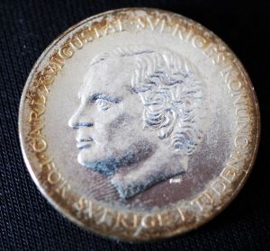

Ett mynt som är oxiderat (?) som på den här bilden
http://mega.tradera.com/529/128238529_2.jpg
Nu kanske man inte skall göra det, men går det att få bort det bruna? Någon som testat?

Många samlare vill ha patinan på sina mynt men jag vill ha mina Jubileumsmynt blanka och fina så jag rengör dom alltid och flyttar över dom i riktiga kapslar.
Det där är sulfid/oxidering vilket brukar \"drabba\" silver som kommer i kontakt med luft.
Riksbankens myntkapslar lämnar mycket övrigt att önska, dom är inte lufttäta och myntet ligger i någon form av läderkartong, bra jobbat :-)
Rengöring:
1 plastbytta/bunke med riktig aluminiumfolie (utan plast på) i botten, lägg myntet på folien, strö över bikarbonat/bakpulver, tillsätt hett/kokande vatten.
Det kommer att bubbla och fräsa lite, lukta sulfid, vänta ett par minuter, resultat......blankt mynt.
Torka FÖRSIKTIGT med en MJUK handduk för att undvika repor.

Det låter ju strålande bra. Jag är inne på din linje med blanka jubileumsmynt jag också nämligen.
Vet du om det gröna (ärg från koppar?) försvinner också med den behandlingen?

Jadå, det ska försvinna, om inte, hör av dig :-)

Testade dessa metoder idag på ett jubileumsmynt.
Först tog jag och svabbade det lite med kemisk ren bensin för att få bort något som såg ut som ett fingeravtryck.
Sedan fick det bada i folie, bakpulver och kokande vatten.
Det blev ju helt ok. Fortfarande lite rester av oxidering i kanterna, kanske skulle jag ha låtit det ligga ännu längre? Nu fick det ligga kanske 5 minuter.
