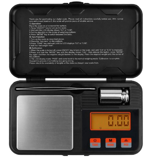

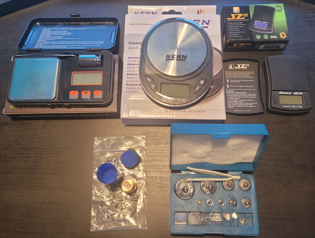

Jag har köpt några budgetvågar och kalibreringsvikter.
Vill forumet hjälpa mig att testa och välja ut den bästa vågen?
Jag tänker mig i så fall att forumet ger tips. Jag testar, tar bilder och dokumenterar i tråden så att alla som är intresserade också kan ta del av resultaten.
Detta är vad jag köpt:
Seamuing Digital fickvåg (maxvikt 200g/0,01g)
https://www.amazon.se/gp/product/B087CRGHKN/
250 kr
Positivt:
   Kalibreras med 50g-vikt (följer med).
   Högst maxvikt (200g).
   Manual tryckt i locket.
   Skyddet för mätytan fungerar även som mätbehållare vid mätning av kryddor/krut mm.
   Vanliga AAA-batterier (följer med).
Negativt:
   Inte lika bra som JZ115 att hitta skillnader på hundradels gram (0.01g).
   Minimalt ojämna fötter.
   Lättrepad mätyta i metall.

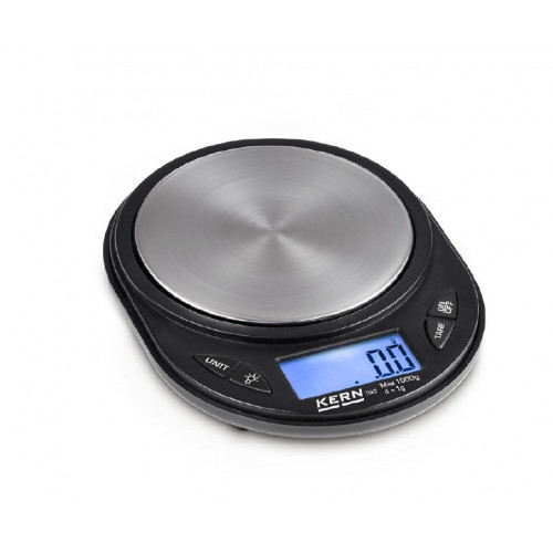

Fickvåg KERN TGC 150-2S05 (maxvikt 150g/0,01g)
https://www.vagexperten.se/fickvag-kern-tgc.html
319 kr
Positivt:
   Nej
Negativt:
   Mäter olika vid varje mätning (+-0.1g).
   Mest positionskänslig.
   Ojämna fötter (vickar lite).
   Knappcellsbatterier (som man sällan har hemma).
   Förbrukar mest batterier (krävt 2 batteribyten, övriga vågar 0).
   Kalibreras med 50g + 100g (medföljer ej).
   Manual ej tryckt i lock.
   Störst.
   Dyrast.
Fickvåg JZ115 (maxvikt 115g/0,01g)
https://www.vagexperten.se/finvaegt-jz115.html
249 kr
Positivt:
   Bäst på att hitta skillnader på hundradels gram (0.01g)
   Minst lutningskänslig.
   Liten/mest portabel.
   Bra/jämna fötter (vickar ingenting).
   Ej repkänslig mätyta i plast.
Negativt:
   Kalibreras med 100g-vikt (medföljer ej).
   Lägst maxvikt (115g).
Kalibreringsvikt KERN M3 367-46 (50 g) - inkl. box
https://www.vagexperten.se/kalibreringsvikt-kern-m3-367.html
109 kr

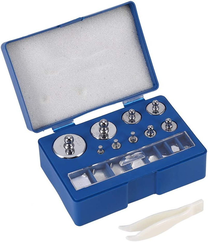

Samfox Kalibreringsviktsuppsättning, 17 st 10 mg-100g
https://www.amazon.se/gp/product/B07VVNWW3Z/
179 kr
250 kr
Positivt:
Negativt:
319 kr
Positivt:
   Nej
Negativt:
   Störst.
   Dyrast.

Har börjat läsa på och strukturera mig inför testet.
Sammanfattar detaljer nedan (med reservation för att detaljer kan ändras om feedback kommer in och/eller ny kunskap införskaffas).
Vi kör en 3-stegsraket
  • Vågtest med kalibreringsvikter.
  • Vågtest med kända mynt.
  • Äkthetstest med vinnar-vågen, skjutmått, app och kända mynt.
Upplösning/maxvikt
Alla vågarna har en angiven upplösning på 0.01g.
Dock lite olika maxvikter.
Lastar man på mer vikt än angiven maxvikt så dyker 0_Ld (overload/överbelastning?) upp i displayen på alla vågarna.
Första inlägget har kompletterats med upplösning/maxvikt för alla vågarna.

https://www.vagexperten.se/kalibreringsvikt-100g.html
Här köpte jag min kalibrerinsvikt
Nöjde mig med en 100g då det täckte mitt behov
Finns i olika prislägen

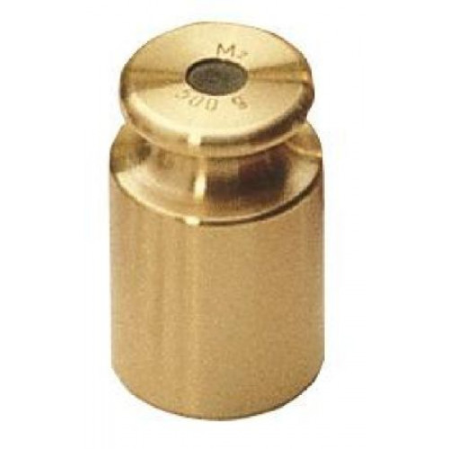

Vi börjar vandra iväg utanför mitt kompetensområde men referensvikter delas in i olika klasser som anger hur stor avvikelse från det nominella värdet en vikt får ha.
https://labbalances.net/blogs/blog/guide-to-calibration-weights
En Mettlervikt på 50 gram i klass E1 kan du se här:
https://www.mt.com/se/sv/home/products/Laboratory_Weighing_Solutions/Test_Weights/single_test_weights.html?filter[nominellt-v%C3%A4rde]=50%20g
Köper man en Mettler i klass E1 kan man lita på att den uppfyller kraven. Mettler skulle inte våga sälja vikter med för stor avvikelse eftersom de används inom t.ex. labmedicin. Fel mängd av någon substans kan få dödlig utgång. Köper man en vikt på Amazon som påstås vara klass E1 så ..... ja... inte vet jag...
Men som sagt, för oss dödliga som håller på med mynt i prisklassen 10-10000 kr blir det orimligt att betala för den typen av säkerhet. Då duger det med enklare vågar.
Efter den här övningen kommer du ha mycket större förståelse o känsla för viktmätning och det är väl hela poängen :-)

Lite testresultat, kommer fler senare i veckan.
Kalibrering
Kalibrering genomfördes med 50g vikt + 100g vikt (för de vågar som krävde mer än 50g).
Efter kalibrering visade alla vågar 50.00g för alla tre kalibreringsvikter:
Linjäritet
10 mätningar genomfördes på varje våg med kalibreringsvikt KERN M3 367-46 (50 g).
Positionskänslighet
5 mätningar per våg genomfördes med kalibreringsvikt KERN M3 367-46 (50 g).
Ungefärliga mätpositioner:
Hysteres
Kalibreringsvikt 5.00g användes först, därefter belastades vågarna med 100g, 110g, 140g, 150g och 190g.
Lutningskänslighet
Vågarna ställdes på en glasskiva och kort ifrån en kortlek användes för att höja glasskivan och jämföra förändringarna i mätresultat.
Ingen höjning:
1/4 kortleks höjning:
1/2 kortleks höjning:
3/4 kortleks höjning:
1 hel kortleks höjning:
Temperaturdrift
Mätning genomfördes vid olika rumstemperatur.
Ca 19-29 grader C.
19 grader:
21 grader:
26 grader:
29 grader:
« Senast ändrad: söndag 19, juni 2022, 16:45:13 av silverguldfisken »
